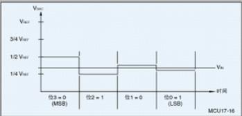

图2显示了一个4位转换过程的例子,图中Y轴和粗线表示DAC的输出电压。在本例中:
1. 第一次比较显示VIN小于VDAC,因此位[3]被置0。随后DAC被设置为0b0100并执行第二次比较。
2. 在第二次比较中,VIN大于VDAC,因此位[2]保持为1。随后,DAC被设置为0b0110并执行第三次比较。
3. 在第三次比较中,位[1]被置0。DAC随后被设置为0b0101,并执行最后一次比较。
4. 在最后一次比较中,由于VIN大于VDAC,位[0]保持为1。
