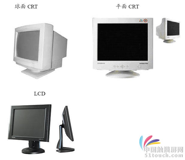

了解你所要安装的显示器的类型。
因为我们的触摸屏是根据显示器类型进行设计分类的,因此您必须先了解您的显示器类型,它对应于我们触摸屏型号的第二位字母,球面CRT 对应于S, 平面CRT 对应于F, LCD对应于L。例如:型号为“TL4B15d1”的触摸屏对应于LCD显示器。
目前主要有:

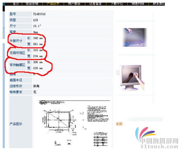

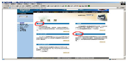

经过以上的各步的选择,您已经大致确定了所需要产品的型号,比如您为您的15’’LCD显示器选择了:TL4B15d1,下面您可以初步判断这款触摸屏是不是可以装入您的显示器。可以在我们的网站上找到TL4B15d1,点击进入关于此型号的介绍:
在这里,你所要关注的主要参数为外部尺寸、无碍可视区、有效触摸区,参见下图。
首先,如果有效触摸区比您显示器的可视区稍大1~2mm,那么可以认为可视区基本合适。
然后,您可以根据外部尺寸确定是不是这款触摸屏可以装入您的显示器,当然,这里只是一个初步判断,判断依据为触摸屏的外部尺寸比显示器框的最大尺寸(不算底座,如下图黑框所视)每边小大约15mm 以上就差不多了。
