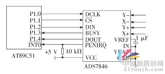

嵌入式触摸屏装置是人机交互设备,一般将触摸屏安装在液晶显示屏上面,利用微处理器对触摸屏与液晶显示屏进行控制,实现触摸屏对液晶显示屏的控制,方便、直观,取代了传统的键盘输入,成为嵌入式计算机系统的输入设备,广泛应用于电子产品与工业控制中。由于触摸屏边缘电阻不均匀,不易找到变化规律,难于实现触摸屏坐标与点阵式液晶显示屏相互对应,会出现触摸点与液晶显示屏显示信息错位,造成触摸控制信息不灵敏。本文基于AT89C51 单片机和ADS7846芯片,辅以点阵式液晶显示屏,进行嵌入式触摸屏输入与显示系统的软硬件设计,实现触点测量与液晶屏上像素相对应,实现预期的控制功能,提高触摸控制的灵敏度。

液晶触摸屏包含图形液晶显示模块和附着在显示屏上的触摸屏两部分,借助于触摸屏控制器ADS7846 与微处理器A T89S51 实现软硬件接口,通过检测用户在触摸屏上的触摸位置,实现显示与控制功能。

ADS7846 是Burr2Brown 公司的一款触摸屏专用控制器,其内部结构如图2 所示。

图4 ADS7846 与MCU 通信时序。 3 触点坐标与液晶显示屏控制功能对应定位的确定
本例中ADS7846 采用差动参考电压方式,以减小测量误差,由于触摸屏存在着个体差异,不同触摸屏边沿的测量值不同,测量值达不到0 或者满量程(4096) ,而液晶显示屏具有较为准确的定位数值,很难实现触摸屏与液晶显示屏的点与点一一对应,给编程调试带来很大麻烦,只能实现触摸屏与液晶显示屏之间的区域对应,不影响液晶显示屏的显示功能和触摸屏的控制功能。
触摸屏控制器ADS7846 通过SPI 接口连接到微控制器A T89S51 上。当发生触摸时, 由ADS7846 向A T89S51 提出中断请求, 接着A T89S51 就会响应该中断请求,通过SPI 读取ADS7846 的转换结果,得到触摸点的坐标。图5为中断服务子程序与ADS7846 测量子程序流程图。
