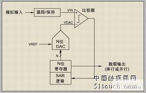

    SAR的实现方法很多,但它的基本结构很简单,参见图1。该结构将模拟输入电压(VIN)保存在一个跟踪/保持器中,N位寄存器被设置为中间值(即100...0,其中最高位被设置为1),以执行二进制查找算法。因此,数模转换器(DAC)的输出(VDAC)为VREF的二分之一,这里VREF为ADC的参考电压。之后,再执行一个比较操作,以决定VIN小于还是大于VDAC:
       1. 如果VIN小于VDAC,比较器输出逻辑低,N位寄存器的最高位清0。
    2. 如果VIN大于VDAC,比较器输出逻辑高(或1),N位寄存器的最高位保持为1。
    其后,SAR的控制逻辑移动到下一位,将该位强制置为高,再执行下一次比较。SAR控制逻辑将重复上述顺序操作,直到最后一位。当转换完成时,寄存器中就得到了一个N位数据字。

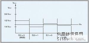

 图2显示了一个4位转换过程的例子,图中Y轴和粗线表示DAC的输出电压。在本例中:
    1. 第一次比较显示VIN小于VDAC,因此位[3]被置0。随后DAC被设置为0b0100并执行第二次比较。
    2. 在第二次比较中,VIN大于VDAC,因此位[2]保持为1。随后,DAC被设置为0b0110并执行第三次比较。
    3. 在第三次比较中,位[1]被置0。DAC随后被设置为0b0101,并执行最后一次比较。
    4. 在最后一次比较中,由于VIN大于VDAC,位[0]保持为1。

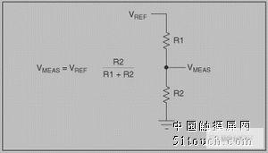

    触摸屏包含上下叠合的两个透明层,四线和八线触摸屏由两层具有相同表面电阻的透明阻性材料组成,五线和七线触摸屏由一个阻性层和一个导电层组成,通常还要用一种弹性材料来将两层隔开。当触摸屏表面受到的压力(如通过笔尖或手指进行按压)足够大时,顶层与底层之间会产生接触。所有的电阻式触摸屏都采用分压器原理来产生代表X坐标和Y坐标的电压。如图3所示,分压器是通过将两个电阻进行串联来实现的。上面的电阻(R1)连接正参考电压(VREF),下面的电阻(R2)接地。两个电阻连接点处的电压测量值与下面那个电阻的阻值成正比。
     为了在电阻式触摸屏上的特定方向测量一个坐标,需要对一个阻性层进行偏置:将它的一边接VREF,另一边接地。同时,将未偏置的那一层连接到一个ADC的高阻抗输入端。当触摸屏上的压力足够大,使两层之间发生接触时,电阻性表面被分隔为两个电阻。它们的阻值与触摸点到偏置边缘的距离成正比。触摸点与接地边之间的电阻相当于分压器中下面的那个电阻。因此,在未偏置层上测得的电压与触摸点到接地边之间的距离成正比。
