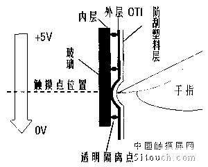

电阻触摸屏的屏体部分是一块与显示器表面非常配合的多层复合薄膜,由一层玻璃或有机玻璃作为基层,表面涂有一层透明的导电层(OTI,氧化铟),上面再盖有一层外表面硬化处理、光滑防刮的塑料层,它的内表面也涂有一层OTI,在两层导电层之间有许多细小(小于千分之一英寸)的透明隔离点把它们隔开绝缘。当手指接触屏幕,两层OTI导电层出现一个接触点,因其中一面导电层接通Y轴方向的5V均匀电压场,使得侦测层的电压由零变为非零,控制器侦测到这个接通后,进行A/D转换,并将得到的电压值与5V相比,即可得触摸点的Y轴坐标,同理得出X轴的坐标,这就是电阻技术触摸屏共同的最基本原理。电阻屏根据引出线数多少,分为四线、五线等多线电阻触摸屏。五线电阻触摸屏的A面是导电玻璃而不是导电涂覆层,导电玻璃的工艺使其的寿命得到极大的提高,并且可以提高透光率。
电阻式触摸屏的OTI涂层比较薄且容易脆断,涂得太厚又会降低透光且形成内反射降低清晰度,OTI外虽多加了一层薄塑料保护层,但依然容易被锐利物件所破坏;且由于经常被触动,表层OTI使用一定时间后会出现细小裂纹,甚至变型,如其中一点的外层OTI受破坏而断裂,便失去作为导电体的作用,触摸屏的寿命并不长久。但电阻式触摸屏不受尘埃、水、污物影响。
这种触摸屏利用压力感应进行控制。它用两层高透明的导电层组成触摸屏,两层之间距离仅为2.5微米。当手指按在触摸屏上时,该处两层导电层接触,电阻发生变化,在X和Y两个方向上产生信号,然后送触摸屏控制器。这种触摸屏能在恶劣环境下工作,但手感和透光性较差,适合配带手套和不能用手直接触控的场合。电阻类触摸屏的关键在于材料科技,常用的透明导电涂层材料有:
A、ITO,氧化铟,弱导电体,特性是当厚度降到1800个埃(埃=10-10米)以下时会突然变得透明,透光率为80%,再薄下去透光率反而下降,到300埃厚度时又上升到80%。ITO是所有电阻技术触摸屏及电容技术触摸屏都用到的主要材料,实际上电阻和电容技术触摸屏的工作面就是ITO涂层。
B、镍金涂层,五线电阻触摸屏的外层导电层使用的是延展性好的镍金涂层材料,外导电层由于频繁触摸,使用延展性好的镍金材料目的是为了延长使用寿命,但是工艺成本较为高昂。镍金导电层虽然延展性好,但是只能作透明导体,不适合作为电阻触摸屏的工作面,因为它导电率高,而且金属不易做到厚度非常均匀,不宜作电压分布层,只能作为探层。

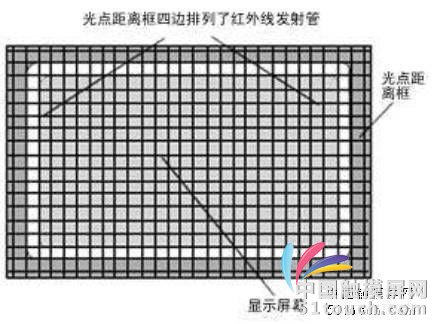

3、红外线式触摸屏
该触摸屏由装在触摸屏外框上的红外线发射与接收感测元件构成,在屏幕表面上,形成红外线探测网,任何触摸物体可改变触点上的红外线而实现触摸屏操作。红外触摸屏不受电流、电压和静电干扰,适宜某些恶劣的环境条件。其主要优点是价格低廉、安装方便、不需要卡或其它任何控制器,可以用在各档次的计算机上。此外,由于没有电容充放电过程,响应速度比电容式快,但分辨率较低。
红外线触摸屏原理很简单,只是在显示器上加上光点距架框,无需在屏幕表面加上涂层或接驳控制器。光点距架框的四边排列了红外线发射管及接收管,在屏幕表面形成一个红外线网。用户以手指触摸屏幕某一点,便会挡住经过该位置的横竖两条红外线,计算机便可即时算出触摸点位置。因为红外触摸屏不受电流、电压和静电干扰,所以适宜某些恶劣的环境条件。其主要优点是价格低廉、安装方便、不需要卡或其它任何控制器,可以用在各档次的计算机上。不过,由于只是在普通屏幕增加了框架,在使用过程中架框四周的红外线发射管及接收管很容易损坏。

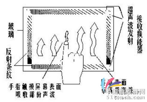

4、表面声波触摸屏
表面声波是一种沿介质表面传播的机械波。该种触摸屏由触摸屏、声波发生器、反射器和声波接受器组成,其中声波发生器能发送一种高频声波跨越屏幕表面,当手指触及屏幕时,触点上的声波即被阻止,由此确定坐标位置。表面声波触摸屏不受温度、湿度等环境因素影响,分辨率极高,有极好的防刮性,寿命长(5000万次无故障);透光率高(92%),能保持清晰透亮的图像质量;没有漂移,只需安装时一次校正;有第三轴(即压力轴)响应,最适合公共场所使用。表面声波触摸屏的触摸屏部分可以是一块平面、球面或是柱面的玻璃平板,安装在CRT、LED、LCD或是等离子显示器屏幕的前面。这块玻璃平板只是一块纯粹的强化玻璃,区别于其它触摸屏技术是没有任何贴膜和覆盖层。玻璃屏的左上角和右下角各固定了竖直和水平方向的超声波发射换能器,右上角则固定了两个相应的超声波接收换能器。玻璃屏的四个周边则刻有45°角由疏到密间隔非常精密的反射条纹。
