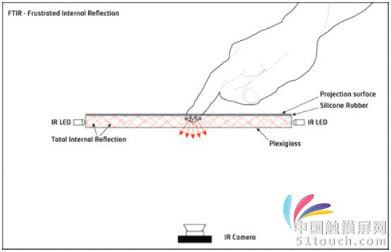

1.3 受抑全内反射多点触摸技术(FTIR)
FTIR 的名字来源于NUI 论坛,这种多点触摸技术的发明者是纽约⼤学的Jeff Han 教授(Han 2005)。Han 教授的⽅法是源⾃⼀个光学的基本现象,叫全内反射(⼜称全反射),它讲述的是在⼊射⾓⽐特许的⾓(Getty,Keller and Skove1989,p.799)⼤的情况下,光线经过两个不同折射率的介质,这个特许的⾓(称为临界⾓)基于物质的折射率⽽得到的,可以通过Shell 法则以数学⽅式计算出来。
当上述情况发⽣时,在物质上就不会产⽣折射,⽽是所有的光线会反射在内部。Han 教授通过这个远离把红外线反射在⼀块遵守全内反射规则的压克⼒内部,当⽤户在压克⼒表⾯触摸时,光线就会被⽤户的接触部位反/折射(通过⽪肤),在触摸的地⽅就会将原本反射在内部的红外线折射回我们在压克⼒板⾯架设的红外摄像头(图1.3),通过对应的软件就可以侦测到我们相对应的信息点。
1.3.1 受抑全内反射(FTIR)层
这个原理在我们制作多点触摸显⽰设备的时候⾮常的有⽤,当光线的反射被我们破坏在对应的区域,然后折射出来时,架设在下⾯的红外摄像头便能够清晰地读取到相对的信息点。

⼀个基本的FTIR 装置的运⾏效果取决于⽤户在触摸时⼿指的光亮度,潮湿的⼿指能够更好的产⽣对⽐度,触摸起来会更流畅,⽽⼲燥的⼿指或者物体则不能够产⽣破坏全内反射的效果。为了解决这个问题,我们需要添加兼容层在显⽰板的上⾯,这个兼容层扮演着⼀个代理的⾓⾊,能够提⾼我们破坏全内反射的效果,兼容层可以⽤硅胶材料来制作(例如:ELASTONSIL M 4641)。为了提⾼以及保护触摸屏幕的敏感度,可以利⽤投影幕,(例如:Rosco Gray #02105), 在这种情况下就不需要再放置漫反射层了。
1.3.2 兼容层
兼容层(兼容⾯)是⽤在FTIR 装置上的⼀个层,能够提⾼FTIR 装置的敏感度。它连接着压克⼒,当发⽣触摸事件时就会产⽣明显的FTIR 效果,当没有触摸时则被释放。这个兼容层只适⽤于FTIR 装置,DI、LLP、DSI、LED-PL则不需要。兼容层可同时⽤作投影幕。
兼容层(兼容⾯)是简易放置在投影幕和压克⼒之间的层,它能够提⾼⼿指反射的对⽐度以及完整度,也能够避免⼿指粘附在表⾯的情况。在FTIR 多点触摸技术中,红外光是从压克⼒四周射进内部的,光线在压克⼒内跑动(全内反射,就像光纤线⼀样),当你触摸屏幕的时候(破坏了全内反射)就会让光从压克⼒内跑出来,这就会产⽣对应⼿指的信息点(光亮的点)。
