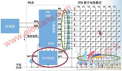

FTAS225-5.7A-N采用了5.7”叠层屏幕,15行×15列,触点分辨率为5mm×7mm。屏幕叠层实际上是15×15的开关矩阵。数字电阻屏叠层使用水平和垂直的铱锡氧化物(ITO)走线。走线之间是分开的,触摸时会使两层短路。
在此次演示中,设计简化为8×8数字电阻触摸屏。本例子使用了处理器I2C接口,但是也可以为任何处理器提供任意串行或者并行接口。该设计只需要MAX II将数字电阻触摸屏与处理器连接起来,利用MAX II内部上拉电阻和内部振荡器减少外部元件。

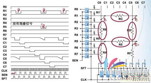

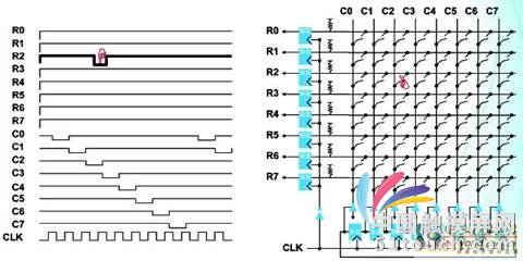

在图1中,垂直寄存器在每一列为每一行进行采样,水平寄存器组成了移位寄存器,阵列每次都被驱动为低电平。图中波形显示了没有触摸时屏幕是怎样解码的。当屏幕上没有点被触摸时,行探测信号保持高电平。当屏幕上第2行第2列被触摸时,导致第二行在C2采样期间被拉低。每次扫描显示屏时,I2C模块向处理器发送8字节数据。

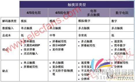

表1 触摸屏的优缺点

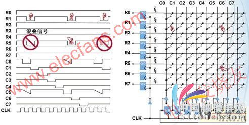

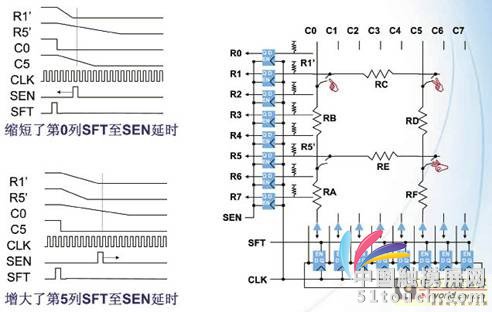

改进后的解码器电路可以减小甚至消除混叠信号。首先,我们要做的是时钟速率提高,通常将时钟速率提高10-100倍。在图3中,I2C时钟从100kHz提高到4MHz。增加了同步移位和采样使能信号(绿色)。 SFT是移位使能信号,SEN是采样时能信号。加入了时序控制模块,支持SFT至SEN延时调整(红色),支持移位使能信号对使能延时调整进行采样。时序控制模块能够减小移位使能采样,使能延时可以增大移位使能。采样使能延时独立地控制每一列、每一行延时。

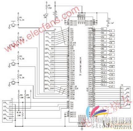

参考设计电路板非常简单(图6)。只需将MAX II器件直接连接至触摸屏的30个引脚,以及15×15 LED阵列。还有下载连接线J1,以及SPI或者I2C连接用的扩展插头J3。相对于I2C接口,LED阵列更容易进行交互式演示。

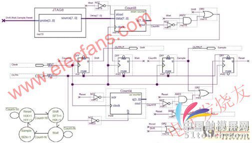

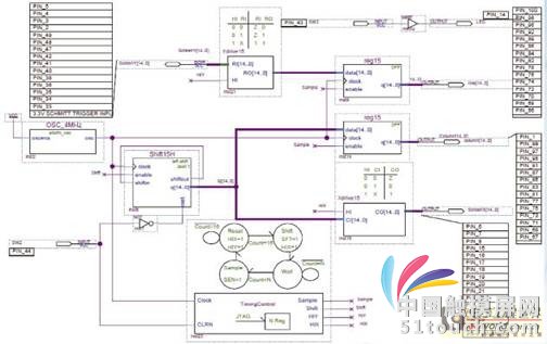

图7是MAX II电路结构图。它包括移位寄存器,含有来自时序控制模块的移位控制信号。时序控制模块还控制采样寄存器。为能够有效地演示时序变化的影响,将使用JTAG源探测特性Mega向导以及Quartus II和MAX II系列支持的源探测编辑器。
如图8所示,时序控制模块有4个状态,显示在左下角。“复位”驱动所有引脚为高电平,建立时间为16个时钟周期。“移位”将列扫描移到左侧。“等待”是从移位到采样的可编程延时。JTAG8模块控制延时,是从JTAG电缆下载的8位数值,控制来自Quartus源探测编辑器窗口。它还对内部节点进行采样,以便在Quartus中实时读取。“等待”周期后,采样状态采集列数据。
