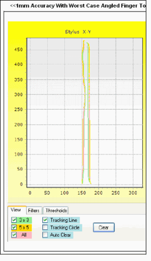

精确度:精确度可定义为,在一个预先定义的触摸屏区域中最大的定位误差,以手指的实际位置与测量位置之间的直线距离为单位。在测量精确度时,使用的是一只模拟或机械手指。手指置于面板上的一个准确位置,再把手指实际位置与测量位置进行比较。精确度非常重要,使用者希望系统能准确地找到手指位置。电阻式触摸屏最令人诟病的一项缺点,就是低准确度,而且准确度会随时间逐渐减弱。电容式触摸屏的精确度创造出许多新应用,例如虚拟键盘,以及不用触控笔的手写辨识。图1显示一个结构不完整的触控面板数据,显示手指位置有游移现象,而实际上模拟手指是进行直线移动。

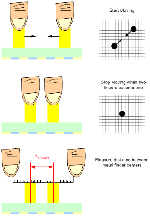

手指间距:手指间距定义为,当触摸屏控制器测量两只手指的位置时,两只手指中心点之间在屏幕上的最短距离。手指间距测量方法(图2),是将两个模拟或机械手指置于面板上,然后逐渐拉近两只手指的距离,直到系统测到两只手指为一只手指为止。有些触摸屏供货商的手指间距是指边缘至边缘的距离,有些则是中心点之间的距离。10毫米机械手指的10毫米手指间距,表明有多只手指触碰到屏幕,或是手指之间的距离为10毫米,实际状况取决于触控控制器的规格定义。如果没有良好的手指间距,就无法设计出多点触控解决方案。对于仿真键盘而言,手指间距尤其重要,因为一般在使用仿真键盘时,手指在屏幕上的间距通常很短。
