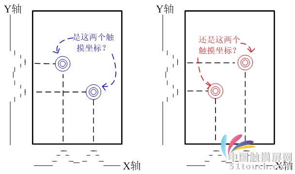

投射电容屏可分为自电容屏和互电容屏两种类型。在玻璃表面用ITO(一种透明的导电材料)制作成横向与纵向电极阵列,这些横向和纵向的电极分别与地构成电容,这个电容就是通常所说的自电容,也就是电极对地的电容。当手指触摸到电容屏时,手指的电容将会叠加到屏体电容上,使屏体电容量增加。
在触摸检测时,自电容屏依次分别检测横向与纵向电极阵列,根据触摸前后电容的变化,分别确定横向坐标和纵向坐标,然后组合成平面的触摸坐标。自电容的扫描方式,相当于把触摸屏上的触摸点分别投影到X轴和Y轴方向,然后分别在X轴和Y轴方向计算出坐标,最后组合成触摸点的坐标。
如果是单点触摸,则在X轴和Y轴方向的投影都是唯一的,组合出的坐标也是唯一的;如果在触摸屏上有两点触摸并且这两点不在同一X方向或者同一Y方向,则在X和Y方向分别有两个投影,则组合出4个坐标。显然,只有两个坐标是真实的,另外两个就是俗称的”鬼点”。因此,自电容屏无法实现真正的多点触摸。

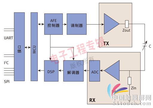

互电容屏也是在玻璃表面用ITO制作横向电极与纵向电极,它与自电容屏的区别在于,两组电极交叉的地方将会形成电容,也即这两组电极分别构成了电容的两极。当手指触摸到电容屏时,影响了触摸点附近两个电极之间的耦合,从而改变了这两个电极之间的电容量。检测互电容大小时,横向的电极依次发出激励信号,纵向的所有电极同时接收信号,这样可以得到所有横向和纵向电极交汇点的电容值大小,即整个触摸屏的二维平面的电容大小。根据触摸屏二维电容变化量数据,可以计算出每一个触摸点的坐标。因此,屏上即使有多个触摸点,也能计算出每个触摸点的真实坐标。

抗电磁干扰是容式触摸屏系统性能最关键的因素。从2007年起,即有公司开始提供自电容方案的电容式触摸屏技术,但由于抗电磁干扰设计较差,经常发生来电时无法接电话,或者通话结束时无法挂电话的情况。再加上环境变化时触摸屏失效频繁,造成了多个电容式触摸屏手机项目失败,甚至间接引起一些方案公司的倒闭。Focaltech借鉴了现代无线通信领域的跳频技术,同时提高了TX的发送功率,在提高系统信噪比的同时有效抑制了电磁干扰。
2) 信噪比(SNR)
SNR定义为指接收到的信号功率和噪声功率的比值。SNR是触摸屏系统性能另一个关键因素,其高低直接决定了触摸的精度、线性度和分辨率等性能好坏。FocalTech主要通过三个途径提高SNR。首先是提高信号发送功率。提高了信号发送信号功率,相应的就提高了接收到信号的功率,从而增加了SNR。其次,降低噪声也是一个有效的方法。FocalTech提供触摸屏设计方案,这些方案都做了非常好的屏蔽设计,例如在触摸屏底部靠LCD一侧增加地平面,在屏体四周增加地线隔离等。这些措施可有效降低噪声的功率。还有一个办法就是提高触摸引起的电容变化量。触摸电容变化量,正比于信号功率。即触摸变化量越大,则检测到的信号功率越大。FTS独有的触摸屏专利技术,能大大提高触摸引起的电容变化率,通常能达到30%以上,远远高于iPhone所采用的触摸屏仅为18%的变化量。
