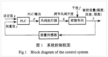

图1 为洁净空调自动控制系统的控制框图.
除冷冻水的流量和温度由操作人员人工调节(根据远程监视器显示的系统参数调节冷冻机冷量和冷冻水开度)外,其余参数的采集、逻辑判断、数值计算和执行器动作均为自动实施. 但是, 由于此系统的控制对象较多, 且各对象的控制精度要求较高,各控制因子的耦合性很强, 所以控制模型比较复杂. 加之各参数的波动很大, 不易稳定.故采用一般的控制算法容易使系统产生很大的波动,甚至偏差. 但复杂的算法又使得系统的开发、调试和维护的难度以及工作量大大增加. 故作者在设计中使用了PLC 内部集成的模糊PID 算法函数为控制函数, 对PLC 控制范围的上下限做了限制, 在此范围内仍以PID 算法控制, 一旦控制值超出阈值, 则停在阈值限上,这样大大提高了控制精度和稳定性. 各风阀的上下限阈值均通过在标准运行工况下的测试得到.

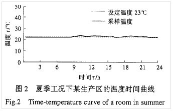

图2 是某主要生产区的温度时间曲线图. 在洁净空调系统中, 由于室内洁净度所要求的换气次数远大于由热负荷所要求的换气次数, 因此, 白天工作时, 当空气经过表冷器去湿后必须用蒸汽加热到一定的送风温度以防止室内的温度过冷超调. 在夜间22 点和第二天早上8 点之前该车间不生产, 所以在这段时间内系统处于最小能耗状态,室内的热负荷较小, 这种情况仍然处于PLC 控制阈值的范围内. 从图中亦可看出, 室内温度较好地与设定温度相符合. 从该车间一天的温度曲线来看, 温度比较平稳, 与设定值的误差在5%以下,完全符合该洁净空调系统的温度控制要求.

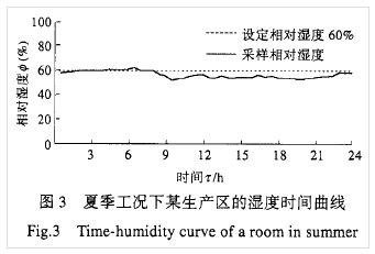

图3 是同一生产区同一时间的湿度时间曲线图. 业主要求相对湿度为40%~60%, 从图中可以看到, 白天生产时该区的相对湿度保持在此控制范围内. 夜间送风量大大减少, 相对湿度处于比较高的水平, 但由于夜间不生产, 此种情况仍满足控制要求. 因该厂地处滨海地区, 湿度较大, 季节性变化不大, 所以,运行时季节变换对表冷段冷冻水的要求没有太大的波动. 根据运行的实际情况保持恒定的冷冻水量和温度基本可以保证系统的湿度要求.

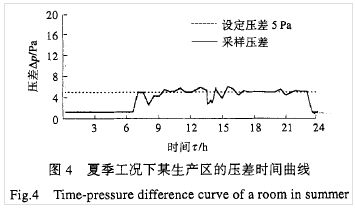

图4 是同一生产区的压差时间曲线图. 从图中可看出, 在白天生产期内室内环境压差比较稳定, 基本符合洁净空调系统必需的压差条件. 因该房间经常搬运货物, 外门开关次数较多, 造成了整个工作区的压差波动. 但仍能保持对过渡区的负压并很快恢复到设定的压差值.

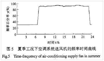

图5 为同一时间系统送风机变频器的时间曲线图. 该图反映了整个空气系统的风量变化, 同样也可作为反映系统能耗的指标. 白天变频器的波动是由各工作区工作模式组合的变化以及各工作区室内状态的变化共同作用引起的. 进入夜间,系统处于最低能耗阶段——夜间模式, 系统仅维持环境必需的最低要求. 这样大大节约了整个系统的运行费用.
结合以上图线进行分析可以看出, 在白天生产期间被控参数均很好地达到了设计时的精度要求. 系统在夜间运行模式下, 值班风机的电机频率降至最低值, 大大节约了能量, 整个车间的环境基本上能保持与白天相同的参数条件.
