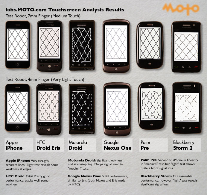

labs.moto.com曾经进行过一次智能手机触屏精度测试,测试了 iPhone、Nexus One、Droid 和 HTC Droid Eris 这四款手机触屏的精度。
测试原理并不复杂——以恒定的压力在画图程序里画线。这个测试引来了一些质疑,因为测试直接采用人手,测试过程中的压力必然有不小 的误差。两个月后,labs.moto.com 组织了新一轮测试,不单新增了 Palm Pre 和黑莓 Storm 2,更是改用机器人来进行画图,这样就避免上次测试时的最大问题。先看看结果:

测试分为两组,上面一组采用直径 7mm 的“手指”(压力中等);下一组采用直径 4mm 的“手指”(压力很轻)。测试视频地址,不知道怎么从 vimeo 下载视频,直接翻墙看吧 。

测试人员的结论如下:
Apple iPhone:
线条非常直、非常精确。轻压力测试显示边缘有一些不足。
HTC Droid Eris:
表现很不错,轨迹正 确,但有一些波纹。
摩托罗拉 Droid/Milestone:
有明显的波纹和阶梯。就连在中压力测试下都会丢 失信号。
Google Nexus One:
很好的表现,类似 Droid Eris,这两款手机都由 HTC 制造。
Palm Pre:
中压力测试下表现仅次于 iPhone,但轻压力测试下丢失了一些信号。
黑莓 Storm 2:
表现可以接受,但在轻压力测试下信号丢失严重。
注意:机械臂的移动速度远远慢于上次测 试的人手,因此有些手机的触屏精度问题被放大了。
