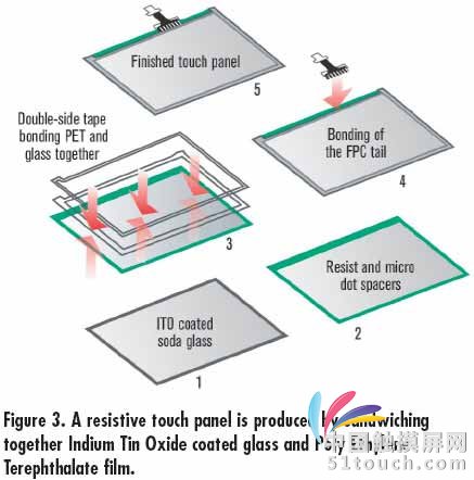

通过将铟锡氧化物(ITO)镀膜玻璃与PET薄膜像三明治似地夹在一起,可构建一个电阻式触摸屏(图3)。玻璃提供机械稳定性,而PET则充当把两层ITO连接起来的柔性介质。印在玻璃上的微小分隔点把各层隔离开,并通过调节隔离点的尺寸、高度和密度,精确控制触摸屏的性能。隔离点的密度决定了触摸屏的触发方式,比如,是采用低密度的手指操作还是较高密度的触摸笔操作。
图3:通过将铟锡氧化物(ITO)镀膜玻璃与PET薄膜像三明治似地夹在一起,可构建一个电阻式触摸屏。

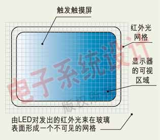

红外扫描触摸屏(也称为IR触摸屏)技术利用红外发射器-接收器,在离屏幕表面的一小段距离上投射出一个不可见的光网格。当光束被阻断时,接收器上的信号缺失被检测出来,并转换成触摸屏的X/Y坐标。图4阐述了这种技术的工作方式。红外扫描触摸屏技术通常使用在信息亭、游戏、零售、卫生保健和工业人机界面(HMI)等应用中。它十分耐磨损,不受灰尘、水和其它污染物的影响(非常适用于室外的公共信息亭显示器),且没有校准漂移。不过,这种技术的应用是有限制的,它无法检测微小的指点区域,因此不适于对分辨率要求很高的、要求捕获签名的应用(如POS机)。红外扫描触摸屏的分辨率确实达不到防止签名失真所要求的精度,因为红外扫描要从一个光束切换到另一个光束。

图4:红外扫描触摸屏利用红外发射器-接收器,在离屏幕表面的一小段距离上投射出一个不可见的光网格。当光束被阻断时,接收器上的信号缺失被检测出来,并转换成触摸屏的X/Y坐标
