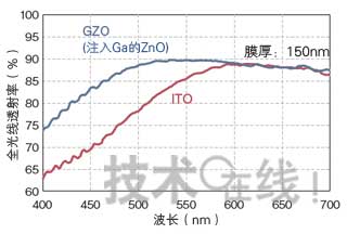

②中提到的色调好的特点是指接近无色。换句话说,就是光透射率因波长不同而引起的变化较少,透射光谱几乎为平坦状态。越是无色就越容易在显示屏上忠实再现颜色。
被触摸屏用得最多的要属以树脂为基材的ITO薄膜,其透射率在500n~550nm以下的波长区域时会下降,看上去显黄色或茶色。其原因在于,为了防止薄膜受热劣化,将ITO的成膜温度控制在了低达数十℃的水平。在数十℃的温度环境下进行ITO成膜时,ITO不会完全结晶化,而呈现非晶质状态。因为ITO的结晶化温度高达200℃左右。非晶化的ITO难以透射蓝色等短波长的光。结果就是看上去显黄色。
而5种新材料中除导电性高分子外,其他4种均为近无色状态。比如,ZnO与ITO相比,其在短波长区域的透射率较高(图5)。导电性高分子因材料各异而特性稍有不同,大多发淡蓝色。尽管如此,与ITO薄膜相比,导电性高分子的情况仍在不断改善,已在550nm以下波长区域实现较高光透射率。
图5:在短波长一侧透射率较高的ZnO ZnO与ITO相比,其在短波长区域的光透射率较高。图中列出了吉奥马科技在PET上成膜的、注入Ga的ZnO(GZO)与原来的ITO进行全光线透射率比较的结果。(本图由《日经电子》根据吉奥马科技的资料制成)

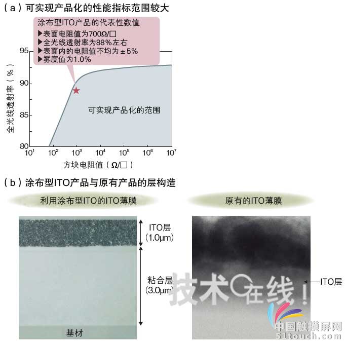

图6:可轻松提高透射率的涂布型ITO TDK利用涂布型ITO研制出ITO薄膜“FLECLEAR”,可实现产品化的性能指标范围较大(a)。因为采用的是固定ITO微粒子后再使之转印并粘合在基材上的方法(b)。由于与利用溅射法制造的原有ITO薄膜相比层数较少,因此可轻松提高透射率。(本图由《日经电子》根据TDK的资料制成)
TDK的涂型ITO被触摸屏产品采用就得益于这一优点(图6)。从已有ITO薄膜来看,其基材即薄膜的厚度为300μ~400μm以下,而TDK的塗布型ITO在厚达1~10cm的基材上也可形成。能够在较厚基材上形成ITO膜是因为可在常温下成膜注2)。在变更基材时,只需改换对ITO层和基材进行接合的粘合层材料即可。
注2)制造方法如下。首先在薄膜上涂布用有机粘合剂固定的ITO微粒子。然后再以卷到卷方式将薄膜上的ITO转印到基材上进行成膜。由于是在常温下进行成膜,所以基材与ITO膜之间不会产生很强的热应力,ITO不易发生破裂。因此还可在较厚基材上涂布。
