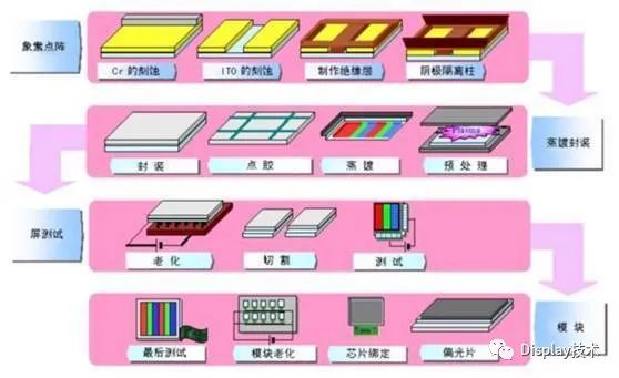

OLED按驱动方式主要分为:被动方式—PMOLED和主动方式—AMOLED。其中PMOLED结构相比AMOLED简单,在工艺流程大体相似,主要是PMOLED没有像AMOLED在屏幕中加装TFT和电容层。如下通过参考PMOLED工艺流程图了解OLED生产的蒸镀环节。

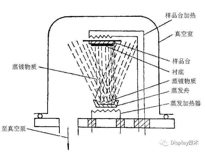

蒸镀装置
装置的主要组成:真空环境、蒸发源、衬底

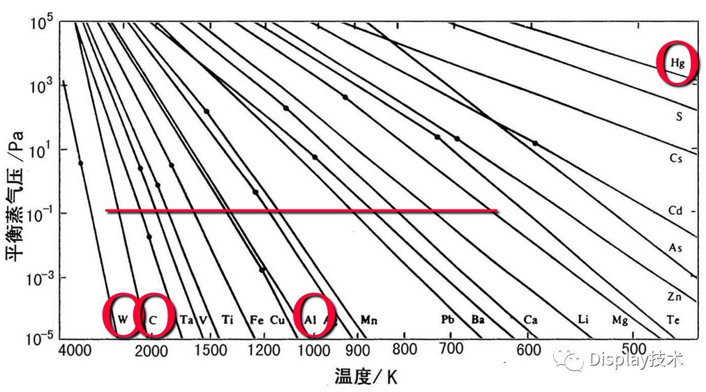

蒸镀元素的平衡蒸气压随温度的变化
当元素的分压低于其平衡蒸气压时,元素发生净蒸发。反之,元素发生净沉积。蒸发时,单位表面上元素的净蒸发速率(物质通量)等于
a为一个介于0~1之间的系数;pe 和ph 是元素的平衡蒸气压和实际分压。当a=1,且ph=0时,蒸发速率F取得最大值,由此,可以计算物质的蒸发、沉积速率。
元素蒸发速率的另一种表达形式为单位表面上元素的质量蒸发速率
由于元素的平衡蒸气压随温度的增加很快,因而对元素蒸发速率影响最大的因素是蒸发源所处的温度。

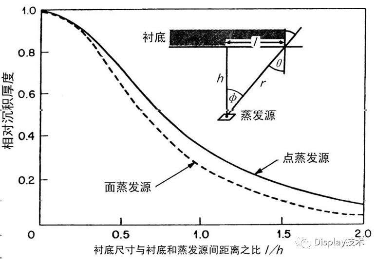

薄膜沉积的方向性和均匀性
在物质蒸发的过程中,被蒸发原子的运动具有明显的方向性。并且,蒸发原子运动的方向性对被沉积的薄膜的均匀性会产生重要的影响。物质的蒸发源可以有不同的形态。距衬底较远、尺寸较小的蒸发源可以被认为是点蒸发源。

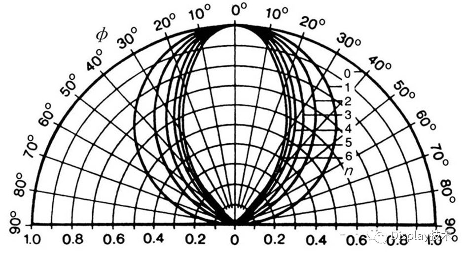

实际面源情况下薄膜沉积速率随角度f的变化

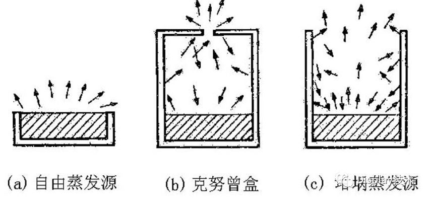

在蒸发沉积方法中常使用的克努森盒(Knudsencell),相当于一个面蒸发源。它是在一个高温坩埚的上部开一个直径很小的小孔。在坩埚内,物质的蒸气压近似等于其平衡蒸气压;而在坩埚外,仍保持着较高的真空度。与普通的面蒸发源相比,它具有较小的有效蒸发面积,因此它的蒸发速率较低。但其蒸发束流的方向性较好。最为重要的是,克努森盒的温度以及蒸发速率可以被控制得极为准确。
以坩埚作为蒸发容器的蒸发源的一般情况如图所示。坩埚蒸发源的蒸发速率、蒸发束流的方向性等介于克努森盒与自由蒸发源之间。
点源与面源情况下薄膜相对沉积速率与衬底距离与尺寸的关系

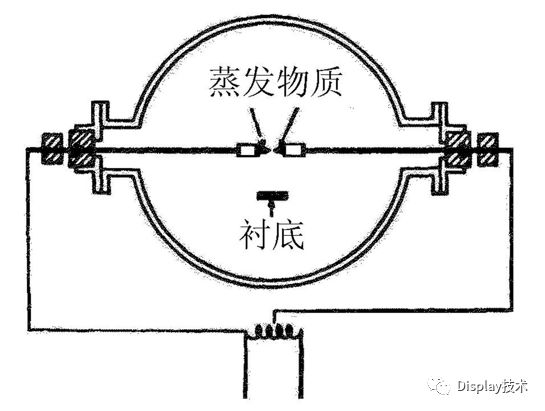

电阻热蒸发
装置简单,应用广泛;需要针对不同的被蒸发材料选择加热材料和方法;加热温度不能过高,易产生电阻丝等加热材料的污染。

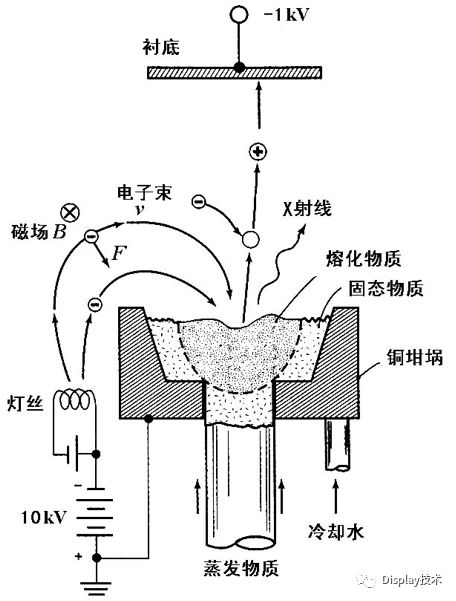

电子束热蒸发

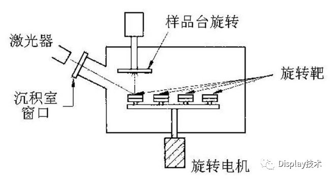

激光束热蒸发

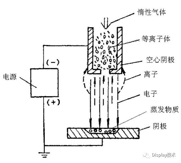

空心阴极热蒸发

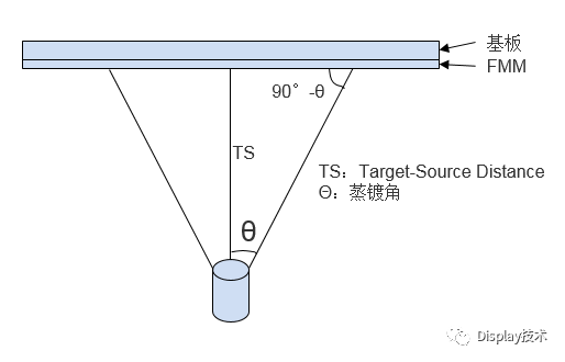

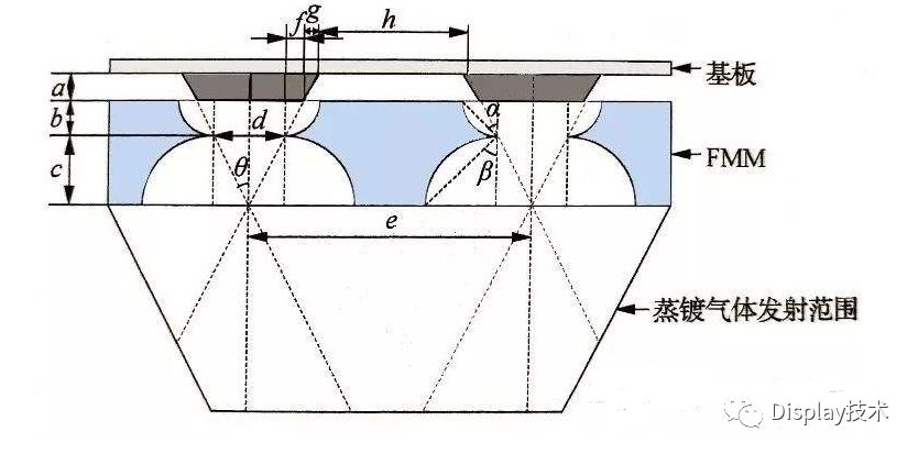

如图1所示,是OLED蒸镀的概念图。较上面是玻璃基板,再由殷钢(Invar Steel,即铁镍合金)制成的FMM(Fine Metal Mask,即高精细掩模版)盖住玻璃,然后一起通过磁铁吸附在上基台上。蒸镀源内放置有机材料,通过电阻丝加热或电子束加热的方式使材料蒸发,再通过FMM进入到规定的像素开口区。这里的TS(Target-Source Distance)就是指蒸镀源到FMM目标的距离。
TS距离一般在400~800 mm不等。如果是同样的点蒸镀源和同样的蒸镀角,TS距离较小时,材料利用率高,PPI时较小,但成膜均一性较差,且SD(Shadow Distance,即阴影距离)较大;而TS距离较大时:成膜均一性会变好,SD会变小,但材料利用率较低,PPI较大。

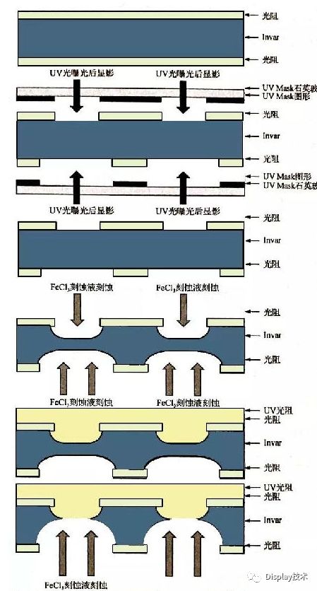

生产FMM的方式主要有三种,即蚀刻(DNP FM)、电铸(electroforming FM)和多重材料(金属+树脂材料)复合。以下即为蚀刻方式FMM制作工艺流程图。
SD在这里指的就是的和,它会影响PPI,因此越小越好,否则会发生R串色到B的问题。关于详细说明,请参考以下两点:
(1)是蒸镀气体与垂直法线的较大夹角,是FMM二次刻蚀与法线的夹角,是FMM一次刻蚀与法线的夹角,a是FMM和基板间距,b是FMM二次刻蚀深度,c是FMM一次刻蚀深度,d是FMM孔较窄处宽,e是子像素间距,f是FMM二次刻蚀的基准面延伸长度,g是FMM和基板间基准面延伸长度,h是子像素下底间间距。
(2)一般希望,,的值都小一点,这样孔就是垂直的;同时,在a,b,c的值一定的情况下,f和g的值可以比较小;如果h的值也比较小的话,PPI可以做高。
