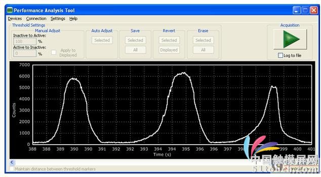

图2是三个手势动作过程中Silicon Labs Si1120传感器感应IR LED后的输出值。其中Y轴是反射的IR光强,X轴是时间。三个手势包括沿图1 X轴从左到右的滑动,沿Y轴从底部到顶部的滑动,以及沿Z轴由远及近,然后由近及远的往复运动。图2表明,单一LED系统不能区分这些手势,使用单一LED,系统只能检测到物体正在接近或远离传感器,而不能判别其方向。
图2:单一LED系统性能分析

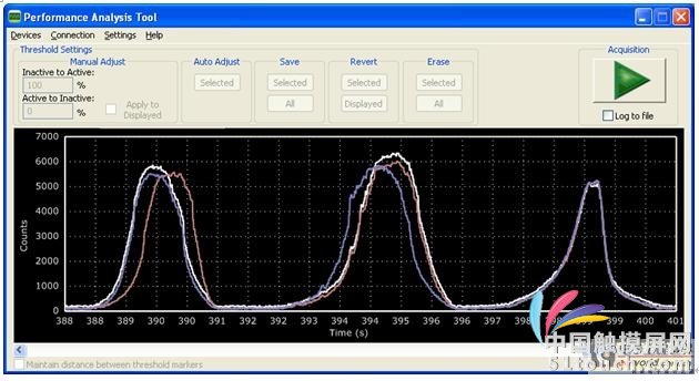

二维空间检测由位于不同位置的两个LED和单个光电二极管组成。从LED1得到一个测量值,然后快速从LED2获得另一个测量值,两个测量值被用于计算二维空间上的物体位置。其中一维空间是接近LED1(左)或接近LED2(右),而另一维空间是接近或远离光电二极管。图3是与图2相同的三个手势,其中白线代表从LED1中读出的数据,红线代表从LED2读出的数据。从左到右滑动过程中,白线上升,然后是红线。当手从左到右滑动时,LED1反射IR光到传感器,然后是LED2。
图3:二维空间中手势性能分析

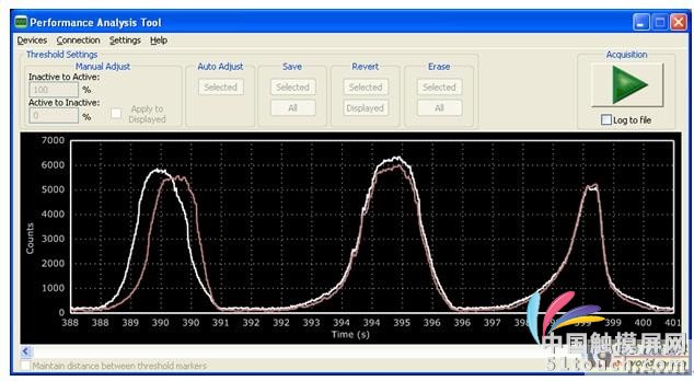

三维空间运动检测由三个LED和单个光电二极管组成,LED3与LED1、LED2不在同一直线上,如图1所示,可以把LED1和LED2之间的连线看作X轴,LED1和LED3之间的连线看作Y轴,从光电二极管和LED到被测物体之间的连线看作Z轴。图4显示了与图2和图3相同的测量过程,其中蓝线代表LED3的测量数据。当手从左向右滑动时,因为手在LED1和LED3上同时通过,LED1和LED3数据线同时上升,然后是LED2数据线。当手从底部向顶部滑动时,因为手先遇到来自LED3的IR光,LED3数据线上升,然后是LED1和LED2。当往复运动时,因为手在整个过程中都反射等量的LED光,三个LED测量值是相同的。
图4:加入LED3后,三维空间中动作性能分析

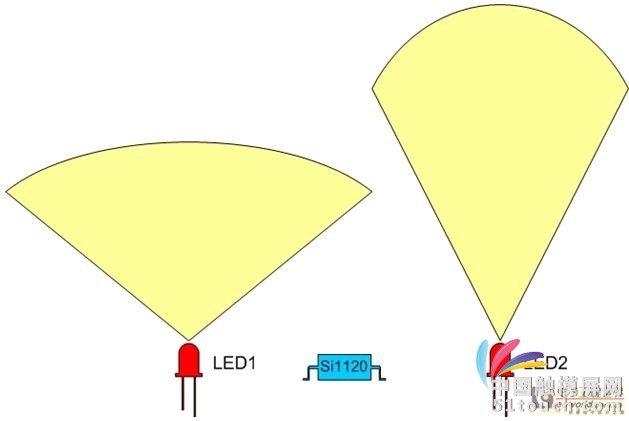

对于IR接近感应系统设计而言,选择何种IR LED是一项非常重要的决定。IR LED视角对最大检测距离和范围有很大影响。从LED射出的IR光形成一个圆锥状,圆锥顶角(大多数LED能量从这里输出)被称为LED视角。
所有的LED都有一个特定的视角,一个窄视角LED意味着发出的能量更加集中,比宽视角LED照射的更远。这意味着使用窄视角IR LED将在窄检测区域中形成更远的检测范围,图5说明了窄视角和宽视角IR LED的差异。
图5:窄视角和宽视角IR LED的差异
