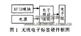

无线电子标签又名智能标签(Tag或Smart Labe1),其核心是采用射频识别RFID (Radio Frequency Identification)技术的,具有一定存储容量的器件。射频识别RFID是一种非接触式的自动识别技术.它通过射频信号自动识别目标对象并获取相关数据,无须人工干预.可工作于各种恶劣环境。无线电子标签由IC器件、感应天线、通信接口以及显示模块组成。无线电子标签的读写过程:读写设备(基站)通过天线定时向周围环境辐射电磁波,然后进入接收状态,等待电子标签(应答器)应答。由于RFID 自身不含电源,因此RFID进入电磁场时,首先通过自带的天线耦合读写器发射电磁波,将其整流滤波.对内部的一个电容充电。当电容电压上升到特定值时.无线电子标签已具备足够能量,此时电子标签启动。控制器件与电子纸显示模块通信,将一些数据发送到电子显示模块中,并返回信号给读写器。
无线电子标签IC依据ISO/IEC l5693使用13.56 MHz频率。无线标签上除IC外还有RF电路和电子纸用的驱动电路、内存和升压电路等。ISO/IEC 15693是通过电磁感应获得电压的通信方式,这里所开发的元件的电压为+3 V,由于驱动电子显示元件需+15 V.因此使用升压电路,并采用独立电源为电子纸驱动模块供电。
电子纸显示模块
电子纸是在两层透明软片问夹放带静电的有色小球.两种颜色颗粒、各带正负不同电荷。胶片外面加以正负电极,因为同性排斥、异性相吸原理,小球位置移动,从而点亮某段。电子纸真值表与静态显示液晶模块相类似,分为SEG段和TopPlane段.当SEG段和TopPlane段存在电势差时,电子纸中的电子墨水就会移动,相应段就会点亮或熄灭。
电子纸需要专门的驱动器才能驱动显示,这里电子纸驱动器件采用EPSON公司生产的slc05112.slc05112内置接口电路和驱动电子纸模块,3 V供电,便于与MCU通信。电子纸驱动模块分别与MCU的I/O端口相连接.通过I/O端口模拟电子纸驱动模块时序图。主控制器可以通过软件实现电子纸驱动模块的初始化启动、刷新显示和关断。
RFID获取数据后刷新显示电子纸.电子纸掉电后仍可以显示, 因此该系统设计功耗低,slc05ll2在待机状态下电流只有O.1 µA,在1=作情况下也仅有28 µA,1节CR2032电池即可保证其一年的工作年限。

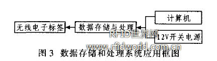

数据存储和处理系统
该系统的具体功能有:
(1)数据通讯功能即向上与计算机、向下与无线电子标签之间的通讯,数据存储处理模块与计算机之问的通讯采用RS232方式;数据通讯处理模块与计算机之间的通讯可采用RS232,也可以是RS485方式实现数据的远程传输(理论通讯距离是1200 m);
(2)数据暂存功能由于无线电子标签往往固定在货架上,价格数据最终由计算机处理,所以应将价格等商品显示信息写入该系统,因此必须具有存储功能.以获得一个与计算机独立的工作过程, 即在刷电子标签时不独占计算机,只有在下载数据时需要计算机;
(3)动态链接库方式使用动态链接库方式,使安装在计算机内的管理程序与数据存储和处理模块连接.可缩短各种应用系统的开发周期;
(4)电源供电可充式锂电,停电后机内数据可保存至少1个月以上,甚至更长时间;
(5)LCD显示LCD显示器接口,小键盘输入。
