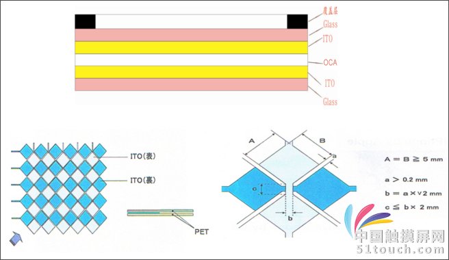

电容式触控屏利用人体的电流感应进行工作。是一块2层复合玻璃屏,玻璃屏的内表面夹层各涂有一层ITO(镀膜导电玻璃),最外层是一薄层矽土玻璃保护层, ITO涂层作为工作面, 四个角上引出电极,内层ITO为屏蔽层以保证良好的工作环境。当手指触摸在金属层上时,由于人体电场、用户和触控屏表面形成以一个耦合电容,对于高频电流来说,电容是直接导体,于是手指从接触点吸走一个很小的电流。这个电流分别从触控屏四角上的电极中流出,并且流经这四个电极的电流与手指到四角的距离成正比,控制器通过对这四个电流比例的精确计算,得出触摸点的位置信息。所以电容式触控屏轻轻一摸就可以被系统识别到,投射式电容触摸屏的优点在于灵敏度更高,这也是iPhone采用虚拟屏幕键盘成功的关键点。
电容式触摸屏结构图
