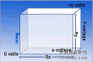

触摸检测部件安装在显示器面板前面,用于检测用户触摸位置,接受后送触摸屏控制器;而触摸屏控制器的主要作用是从触摸点检测装置上接收触摸信息,并将它转换成触点坐标,再送给CPU,它同时能接收CPU发来的命令并加以执行。

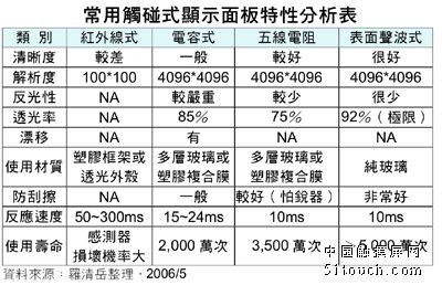

以目前市场触控式面板来说,主要可分为五个基本类型;从技术原理来区别触控式面板,可分为:压力传感技术触控式面板、电阻技术触控式面板、电容技术触控式面板、红外线技术触控式面板、表面声波技术触控式面板。
其中压力传感技术已退出市场;虽然红外线技术的价格低廉,但外框容易损坏,而产生光干扰,在曲面时容易失真;电容式设计理论好,但影像失真的情况难以得到根本解决;电阻式的定位准确,但价格较高,面板也容易损坏;表面声波触摸屏解决了以往触摸屏的各种缺陷,画面较为清晰也具抗暴效果,适于各种场合,但主要缺点是面板一旦有水滴或粉尘会使面板反应变的迟钝,甚至不工作。
依目前触控式面板的工作原理和传输信息的介质,可将其分为:电阻式、红外线式、电容感应式及表面声波式,下表中可看出各类型触控式面板的特性分析介绍。

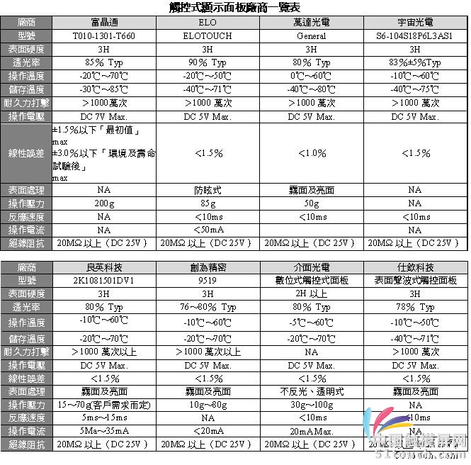

▲富晶通科技

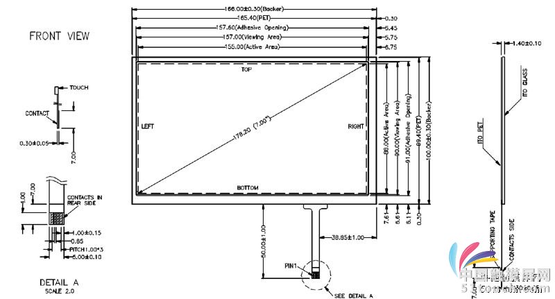

此项产品的主要技术原理是利用氧化铟锡(ITO)导电玻璃及导电薄膜(ITO Film)为主要原材料,同时在上下部透明电极间设有点隔片(Dot Spacer),当手指、触控笔或其它介质对上部电极施加压力,将使上下部电极间接流通并产生电位差,进一步计算施压介质的坐标位置显示于屏幕。
富晶通触控面板的应用范围非常广泛,包括:可携式通讯、消费性电子及信息产品,如:个人数字助理、掌上型计算机(Palm-Sized PC)、电子字典、手写输入装置、信息家电(Information Appliance)、新一代数位宽带行动电话、股市信息显示器。交通运输工具用途,如:大型车辆记录器、GPS卫星导航系统、多媒体影音设备、车辆行驶信息显示器。
工业用途,如:工厂自动化控制系统、远程/中央监控系统、工作站操作系统、管理信息系统。公共信息用途,包括:机场导览系统、文物介绍系统、地政信息查询系统等。
▲ELO

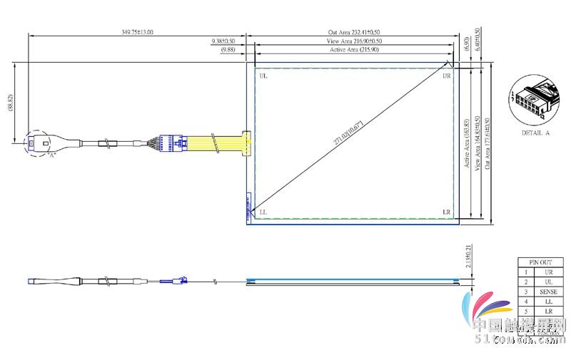

ELOTOUCH触摸显示屏玻璃板上覆有传送接收X轴及Y轴方向电压的传感器,触控式面板控制器向传输传感器发送5兆赫的电气信号,传感器随后便在玻璃板表面,将该信号转换为超声波,而这些声波通过一束反射体直接穿透过触控面板的正面反射体收集声波,并引导其通往接收传感器,然后传感器再将转换成电气信号,转为触控式面板表面的数字地图。
其产品主要特点,包括:耐久用抗刮玻璃表面,即便面板出现水滴附着或出现严重划痕也能正常工作、稳定无漂移运作,触控反应准确度高抗电子干扰、触控反应速度快、智能型触控反应、有平面曲面及柱面触控面板可供应及满足客户不同设计要求,另外,还能选用具有防眩效果的玻璃。
▲万达光电

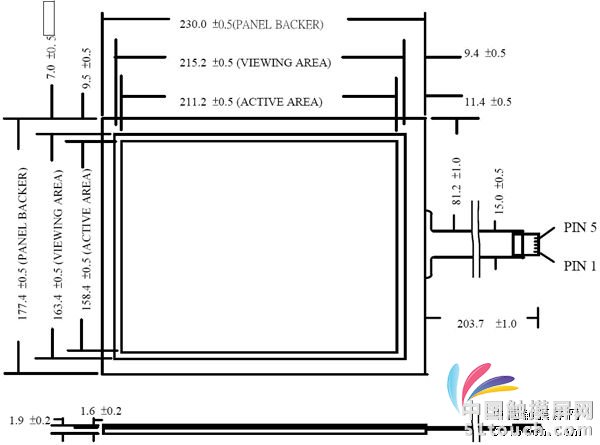

万达光电在触控面板方面设计能力及成熟的专业技术,创新开发出质量不错,且具国产价格的触控面板。除了拥有专业的触控面板制程技术外,万达光电的生产线也是最先进的;比方说,高性能触控面板测试设备及全球知名的自动控制生产设备,并以严格的品管及更具效益的制程来生产高信赖度的触控产品。
万达光电除了继续在触控面板领域保持领先外,将更持续不断的在各种不同的科技领域上创新开发出质量和价位都能满足客户要求的产品。另外,其产品线相当丰富,包括:五线电阻式触控面板、电容式触控面板、五线电阻式控制器及四线电阻式控制器和电容式控制器。
▲宇宙光电
宇宙光电拥有亚洲地区唯一拥有先进的无膜电容式触控技术(US专利)。无膜电容式触控技术突破传统制程,采纯玻璃制程,全部制程直接在玻璃上完成。因此不仅具备硬度高、防水、防火、防尘、防刮、高透光度及高耐用度等特性,同时其耐用程度更达到一般四线电阻式触控面板的50倍以上。同时,宇宙光电之无膜电容式触控技术已通过台湾工业局自主性产品研发项目审核。
无膜电容式触控技术所生产的TC-7000/TS-7000产品可应用于Kiosks、Gaming、ATM、Military、Public Access、Medical & Aerospace…等。另一方面,宇宙光电已研发出银碳电路专利技术,取代以往迷宫式电路制程,大大缩减触控面板边框之宽度。
随着TFT-LCD的技术日益提升,其显示面板增大且边框宽度缩短,而传统迷宫式电路制程无法随之缩短边框,造成贴合组装的障碍。银碳电路技术可完全解决此问题,使触控面板与TFT-LCD可完全密合。同时,银碳电路专利技术可提高触控面板的线性功能,使触控功能更精确,银碳电路专利技术亦可简化触控面板制程,降低制造成本
良英车用触控式面板在经过Thermal shock -40℃∼110℃测试100Cycle后,其准确率还能达到99%以上(即线性误差在1.0%以下),是值得车用设备厂商所信赖的触控式产品。以触控面板的来说最重要的特性在于触控准确性,一般的标准都以线性误差1.5%做为准则,但其车用产品触控误差仍在1.0%以下。
其主要特点是该厂商的车用触控式面板结构为Film/Glass,较用结构Glass/Glass安全许多,若不幸发生车祸事故时,不会因上层Glass破裂导致使人员受伤,具有防爆安全的特点,且Film/Glass结构按压触感比Glass/Glass好。
▲创为精密
该厂商的四、五、八触控面板的主要特性,可因应不同的设计适用于不同环境,尺寸也从3吋到17吋,标准品的产品线相当丰富。先进、精确的产品设计之下,获得高质量及高信赖度的触控式面板,全套的触控式面板的解决方案,包含:触控式面板、控制卡及驱动程序。
在车厂普遍要求车上设备必须要具有高分辨率的同时,高透光度的显示产品能够依不同厚度的来加以设计。另外,创为精密的触控式面板控制器也具有RS-232及USB的传输接口,在驱动程序方面也有MICROSOFT O.S和 LINUX O.S,并经过严格的工业规格测试。
▲界面光电
接口光电为引进高质量的先进技术,特与日本T社技术合作,将完整的触控式面板技术引进。其主要工作是对客户所委托新型Touch Panel的开发和量产制程之订定。
据接口光电表示,其实际生产良品率接近95%,即使在日本也是业界翘楚。接口光电承袭了日本某厂独特的非蚀刻制程,相较于一般制程技术,其主要特点能够;提高寿命:蚀刻会伤及ITO并且残留光阻于玻璃表面,蚀刻制程将ITO浸入酸液中,造成ITO融化后导致表面损坏。
成本降低:减少制程之酸碱添加以及废水处理程序,符合环保要求。直线性更佳:蚀刻去光阻步骤,避免造成线性劣化。可视区域加大:蚀刻制程必须在玻璃上将四条导线位置的ITO蚀刻后再印刷,需要较宽的空间,非蚀刻制程则不必,因此相同外型尺寸的触控面板,接口光电的产品具有较大的动作区。
▲仕钦科技
该触控式面板主要由上下二层薄层所构成,下层材质为玻璃,上面披覆一层均匀的透明导电膜,上层材质为聚脂类化合物,其下则覆盖一层极均匀的透明导电膜,二层平面间布有矩阵状的小点,用以支撑上下层,便其维持适当间距,当施以外力于上层平面时,借由与下层之接触而形成短路状态,依上下二层线路设计配合控制电路运作,能实时办别触控电位置所在。
在与四线电阻式相互比较后,其产品具有较低的飘移发生率,并具有较高的触控分辨率、快速触控反应时间、以手触摸、戴手套触摸或笔式触摸皆可、可承受较严苛的表面污染、密紧式的组装、平面与球面之屏幕设计。
可运用于收款机、工业制程控制、手持式计算机医疗设备、手持式无线电话、办公室自动化设备及交通运输系统等。
