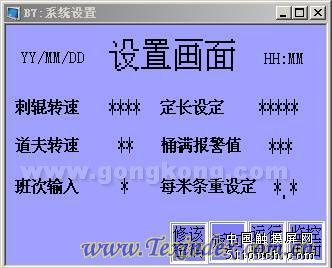

(1)参数设置画面:可设置转速、定长、报警值等重要工艺参数,如下图:
参数设置画面

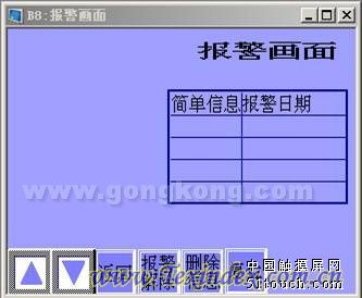

(4)报警画面:出现不正常运行或工作状态时,可及时显示事件信息,如下图:
报警画面
