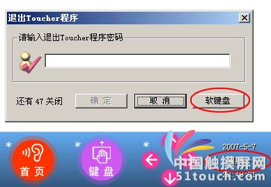

1. 需要输入密码的退出方式。
如下图所示,点击"星期几",即可开启一个退出Toucher触摸屏浏览器的对话框,Toucher触摸屏浏览器使用了密码保护的退出机制,需要输入正确的密码才能退出软件,这里可以点击"软键盘",启动软键盘,输入退出Toucher触摸屏软键盘的密码即可退出触摸屏浏览器程序,返回到触摸屏一体机的桌面上。
第一种退出方式是系统默认的退出方式,不需要进行任何的更改。
