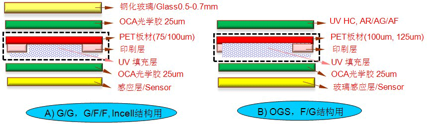

能在防爆膜(PET材料)表面做精美印刷,电镀等工艺提高产品附加价值
可以通过PET印刷层的填平,降低OCA的厚度(由175um降到25um)以达到减少整机厚度的目的
特在印刷层做断差填平处理,在与玻璃贴合后可以杜绝汽泡问题,提高良率
当强化玻璃打破或电池爆炸时,防爆膜能有效的阻止玻璃的溅射提高安全性
结构:

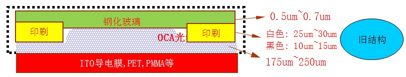

| 产品/工艺 | 优点 | 缺点 |
| 传统玻璃丝印 >> 在钢化玻璃上做丝印后用较厚的 OCA光学胶贴合上下盖板 |
触摸屏厚度做得更薄 制成比较简单,但工序较多 |
钢化玻璃价格高,丝印效率低下,有不良时返工困难 丝印白色产品时的印刷层过厚容易出现缝隙而造成漏光或影子现象,颜色不够鲜艳 为了补救厚度差而采用较厚的OCA作贴合补救,增加了成本也造成加工困难 |
| UV填平工艺>> 在PET防爆膜上进行丝印装饰,既能克服玻璃丝印的缺点, 也能防爆裂而提高使用安全性 |
在PET防爆膜做装饰,较玻璃容易,良率高,易返工,效果佳 既能防爆,又能有效地解决因印刷厚度而产生漏光问题 生产工艺简单,能有效地减低使用OCA的厚度从而减低成本 |
生产程序的增加会加大加工的难度 只对白色印刷的效果最好 对PET膜的加工技术要求较高 |
