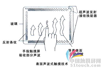

表面声波式
表面声波触摸屏的边角有X、Y轴的声波发射和接收器,表面有X、Y轴横竖交叉的超声波传输,当触摸屏幕时,从触摸点开始的被部分吸收,触摸屏控制器是根据到达X、Y轴的声波的变化情况,声波传输的速度计算出声波变化的起点,即触摸点。 触摸屏控制器把它传给计算机主机。
表面声波触摸屏特点是抗暴,因为表面声波触摸屏的工作面是一层看不见、打不坏的声波能量,触摸屏的基层玻璃没有任何夹层和结构应力,因此比较适合在公共场所使用。
表面声波触摸屏的控制器靠测量衰减时刻在时间轴上的位置来计算触摸位置,所以表面声波触摸屏比较稳定,精度也比较高,目前表面声波技术触摸屏的精度通常是4096×4096×256级力度。表面声波触摸屏还具有抗干扰能力强等优点。但其缺点是需要定期进行清洁维护。
